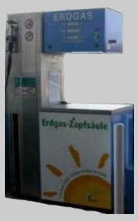

Der Erdgastankvorgang ist mit ein bisschen Übung genauso einfach wie auf Benzin und dauert, je nach Tankgröße ca. 3-5min.Die einzelnen Handgriffe beim Erdgastanken in Deutschland sind bei den meisten Tankstellen folgende:
1. Die Verschlusskappe abnehmen.
2. Füllkupplung vom Zapfventilhalter abziehen.
3. Füllkupplung durch Vorschieben der Kupplungshülse oder verdrehen des Hebels (je nach Tankstelle) auf den Kfz-Füllanschluss aufstecken und verriegeln.
4. Tankvorgang über einen Hebel oder Knopf an der Zapfsäule starten.
5. Nach Beendigung des Tankvorganges die Füllkupplung durch Zurückziehen der Kupplungshülse oder verdrehen des Hebels (je nach Tankstelle) vom Kfz-Füllanschluss abziehen.
6. Füllkupplung auf den Zapfventilhalter aufstecken.
7. Die Verschlusskappe aufsetzen.
Die Vorgehensweise kann an den verschiedenen Erdgastankstellen unterschiedlich sein. Daher ist immer die jeweilige Bedienungsanleitung vor Ort zu beachten!
