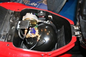

Auch Roller lassen sich auf Autogasbetrieb umrüsten
ab. - Dieser Roller wurde mit einem ungeregeltem BRC-Venturi-System umgerüstet. Alle Bauteile (Gastank, Verdampfer, Steuergerät & Tankstutzen) wurden im Helmfach untergebracht. Dieser Roller wurde nach der Umrüstung vom TÜV abgenommen und die Gasanlage wurde ordnungsgemäss in den Fahrzeugpapieren eingetragen.
Der unter dem Fahrersitz angebrachte 6 Liter - Tank kann mit 4,8 Liter netto befüllt werden. Die Umrüstkosten liegen bei ca. 1000,- Euro.
Da es sich auch hier um eine bivalente Umrüstung handelt, kann der Roller sowohl mit Benzin als auch mit Gas betrieben werden. Durch das befüllen beider Tanks (Benzin & Gas) kann die Reichweite entsprechend erhöht werden.
Foto: autogas-boerse.de
