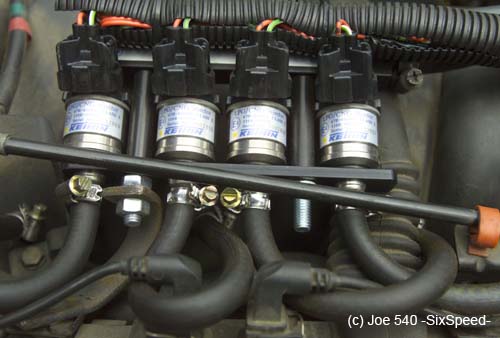

...nur als Hinweis, die Rails sieht man normalerweise nicht, ich habe die Motorverkleidung für die Fotos demontiert.

Um was für einen Motor bzw. Fahrzeug handelt es sich denn?
Wie groß ist der Abstand von den Einlässen der LPG Einspritzdüsen in den Ansaugkrümmern zu den Benzineinspritzdüsen?
An dem Verdampfer gibt es neben dem dicken Schlauch noch einen Dünnen (zur Druckentlastung, fragt sich nur welche). Wo ist der am Ansaugkrümmer angebracht? Oder ist es überhaupt notwendig den Kreislauf zu schließen?
Gruß Goetz

das scheint laut Bildern nen BMW 540i E34 zu sein...stimmts?

..@Howy:
...ich verstehe nicht, wie ein Umrüster das so einbauen kann, wo es doch von Prins einen kompletten Kit für die BMW v8 gibt?
Alles passt prima unter die Verkleidung und das Steuergerät passt beim meinem auch noch dort wo auch das orschinale ist.
cu
