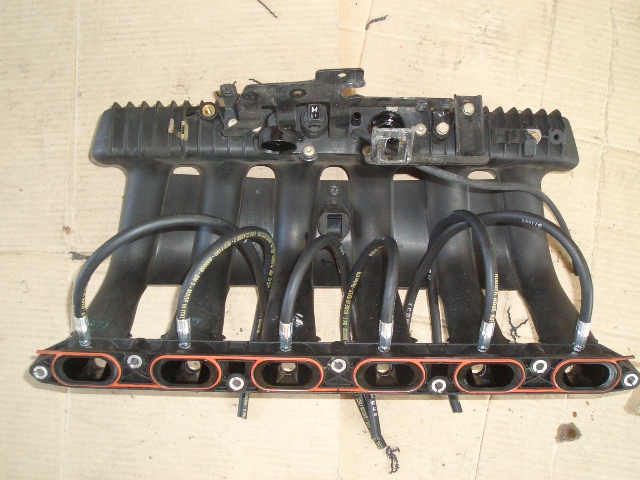

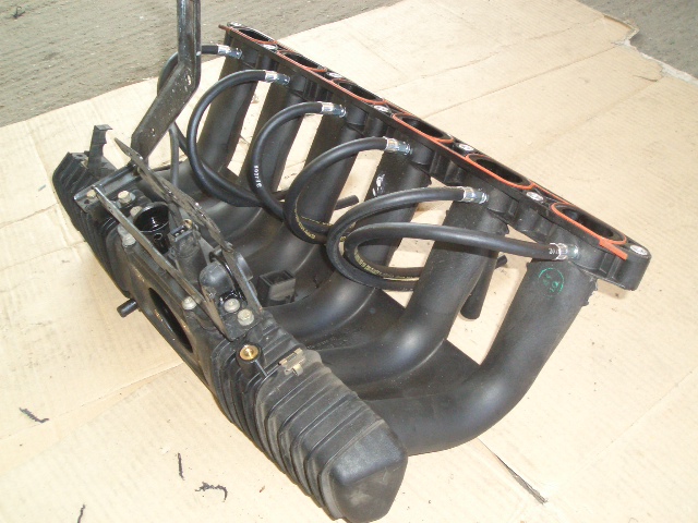

Ich habe mich nun auch hier angemeldet weil ich einen Umbau plane. Ich habe eine gebrauchte plug & drive erstanden, die ich selber aus dem alten Fahrzeug ausgebaut habe. Die Anlage soll in einen BMW328i E36 eingebaut werden, also einfach-Vanos.
Ich habe beim Ausbau gesehen, dass die Anlage nur mit der weiß/grünen Leitung, die neben den Injektoren auf dem Stecker sitzt, am Plus der Injektoren verbunden war. Die orangen und violetten natürlich waren für die Masseleitungen der Injektoren. Ansonsten war eine Leitung an Klemme 15 angeschlossen, weiß ich jetzt nicht auswendig welche.
Aber es war definitiv nichts anderes angeschlossen. Also kein Drehzahl- und kein Drosselklappensignal! Woher hat sie dann die Drehzahlinformation bezogen?
Empfehlt ihr das Drosselklappensignal anzuschließen?
Lambda kann angeschlossen werden, erleichtert die Einstellung, oder? Dafür sind die zwei gelben LEitungen, oder? Die hänge ich einfach zum Signalkabel der Lambda-sonden dazu? Verfälsche ich damit nicht das Signal für die Motorsteuerung, weil es so schwach ist?
Und zum BMW:
Hat jemand Bilder vom Saugrohr wie die Düsen positioniert werden sollten, damit man ohne Inliner auskommt?
Die Anlage hat den Genius Verdampfer mit 1500mbar und orange Injektoren, ist ein bisschen knapp für den 328i. Welchen Düsendurchmesser sollte ich wählen, was sind eure Erfahrungen?
Danke im Voraus!

09 Jan. 2011 07:31 #3
von Nikola
Nikola antwortete auf Aw: BRC Plug&drive in einen BMW 328i E36 einbauen
Danke fuer die Photos!
