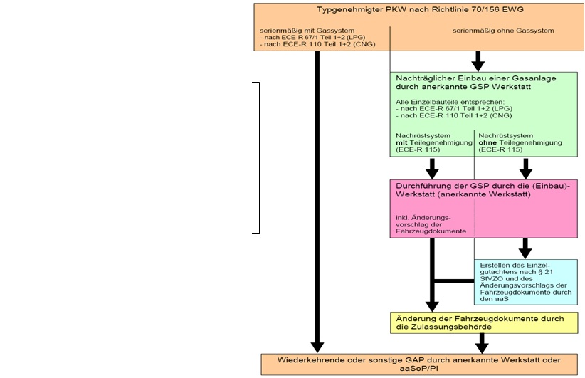

ich hab hier öfter das gefühl das die sache mit der ece115 nicht ganz klar ist!!! vielleicht hilft der anhang weiter!! die ece67 ist ein teil der ece115!!

Du hast ja schon Recht die R115 beinhaltet die R67
Was ich damit meine ist das Anlage nach R115 mit Teilegenehmigung (dein Anhang) auch vom Einbaubetrieb abgenommen wird und bei der Zulassungstelle eingetragen
Und nach bis zu 2 Jahren (GWP) sieht kein unabhängiger Prüfer mehr ob die Anlage wirklich Fachgerecht Eingebaut wurde.
Wer weiss ob es den Umrüster dann noch gibt.
