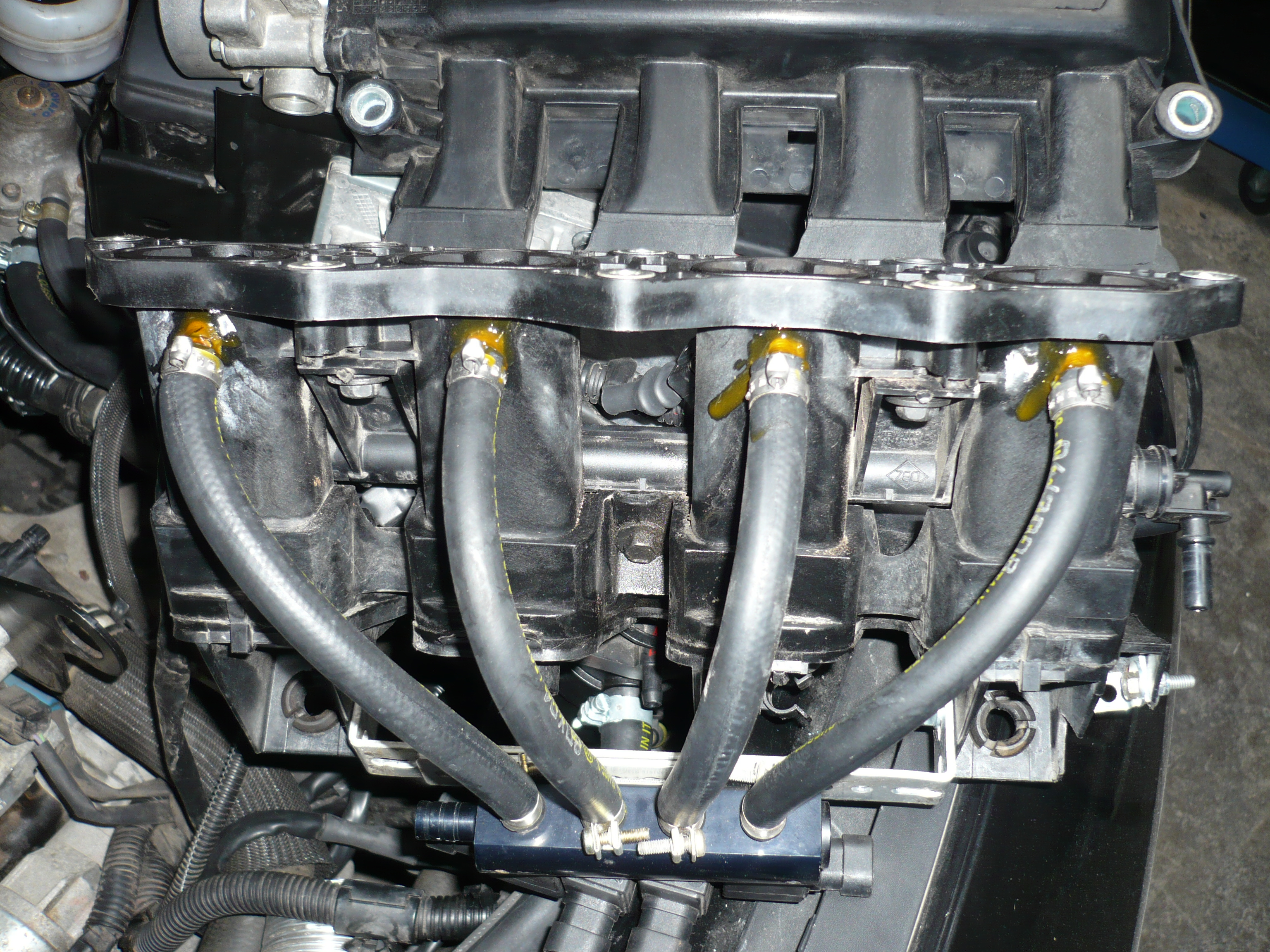

tach auch,
also das setzen der einblasnippel ist so ne wissenschaft für sich!
zunächst gilt ganz allgemein,die wege zwischen injektoren und zündkerze sollten so kurz sein wie möglich und alle gleich lang!
die nippel sollten möglichst in die gleich richtung zeigen wie die benzindüsen der winkel ins saugrohr spielt eine kaum zu beziffernde rolle! soll heissen: steht der nippel so ungünstig das das gas in der luftströmung einen seitlichen drall verursacht hat man sich unter umständen eine schichtladung gebaut für die der motor nicht konstruiert ist .....und schon garnicht über das gesammte leistungs- und drehzahlband!
schichtladungen können punktuell sehr heiss werden weil es zonen gibt die fetter sind und andere die zu mager sind!

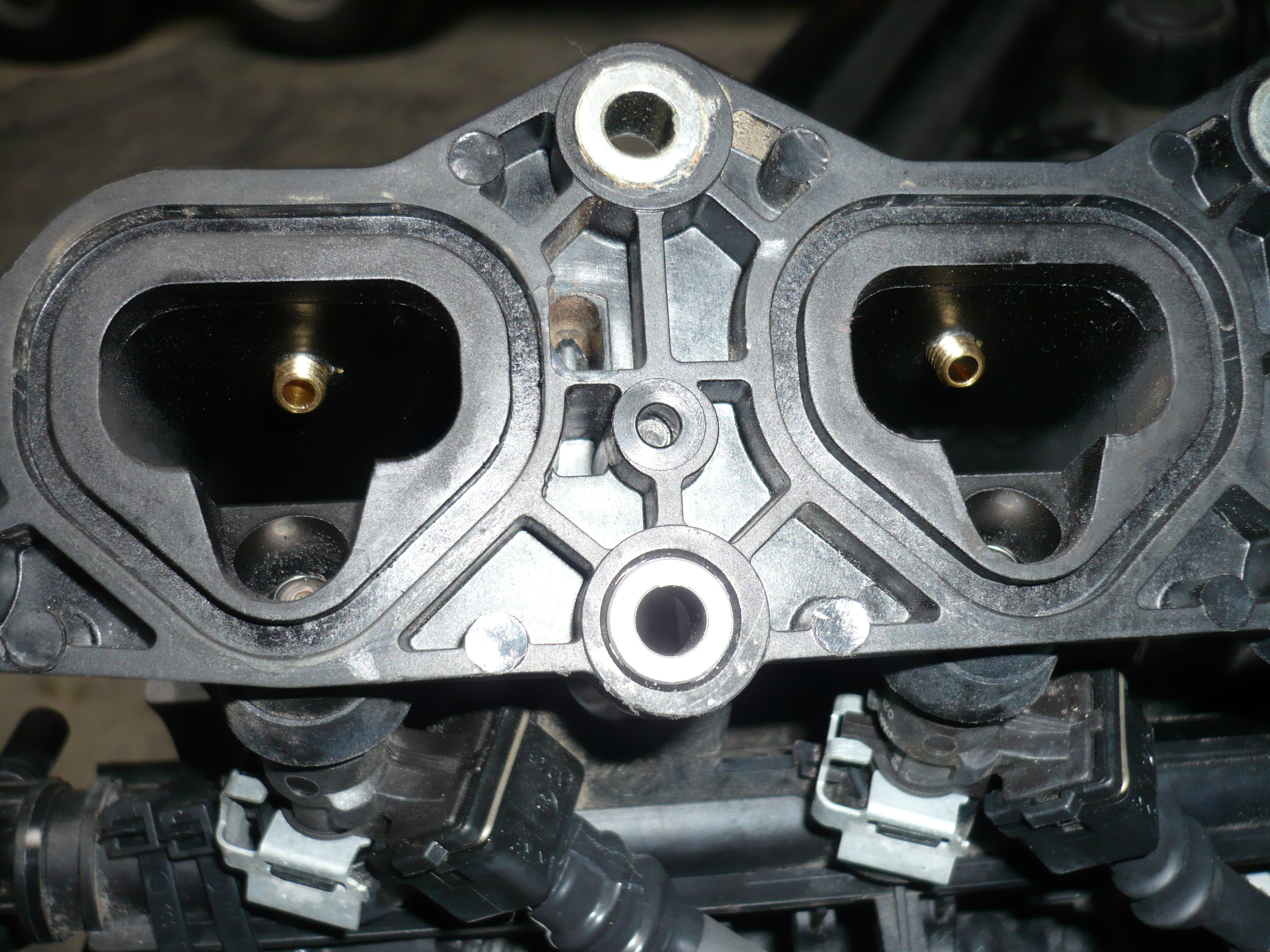

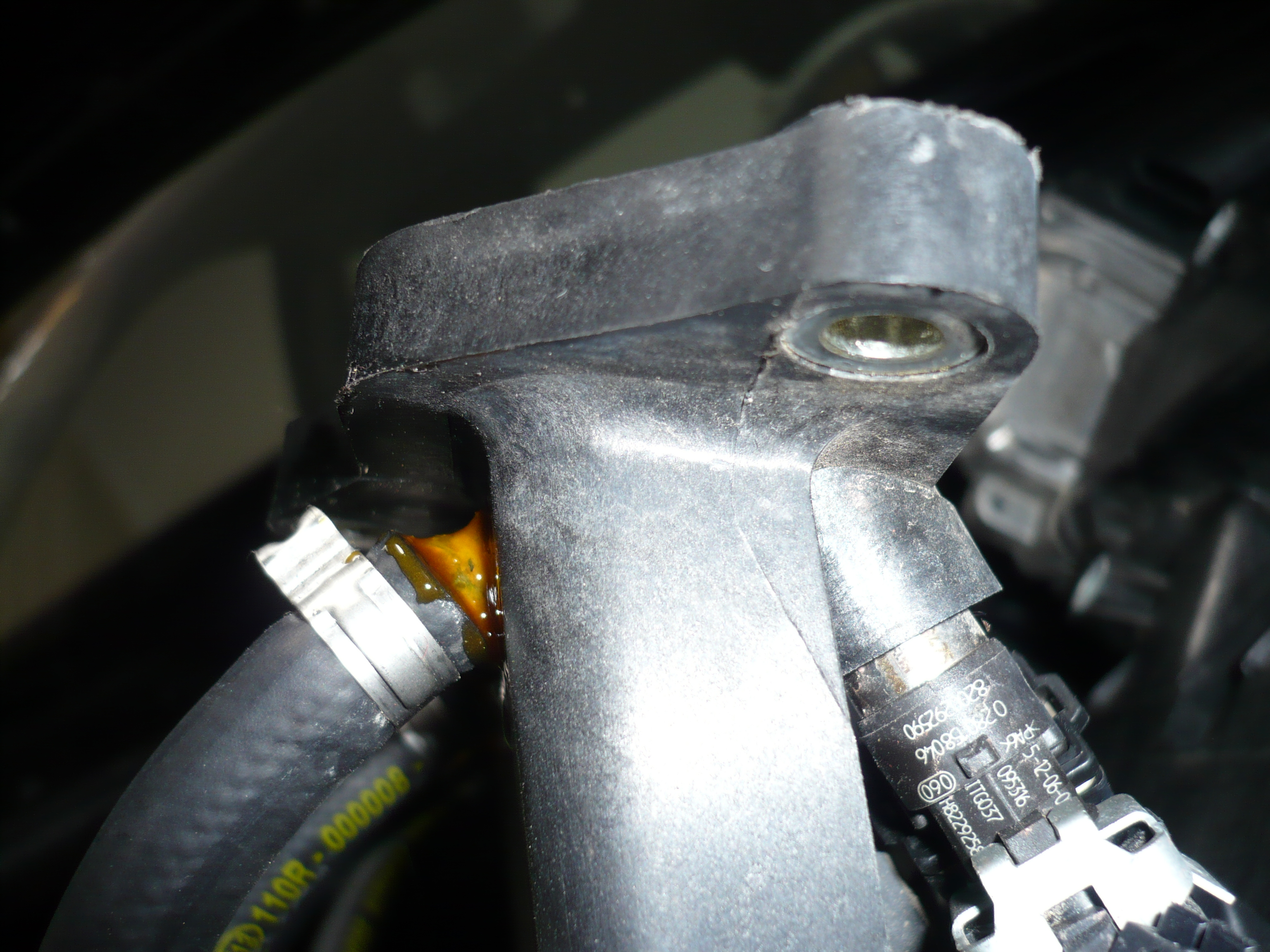

bei dir siehts mir ziemlich chaotisch aus,vor allem wenn du sagst das die schläuche so unterschiedlich lang waren!
wenn du jetzt hergehen solltest und die nippel wie von mir empfohlen setzt(foto kann ich hier noch reinsetzen,hab grad einen ansaugkrümmer offen wo man das gut sehen kann),muss auf jeden fall neu justiert werden!!!....und wer legt sich schon mit tartarini an? :blink:

Step67 schrieb:
das wäre ein super wert! ich finde die inlines etwas übertrieben,das musst du aber selber wissen!
ich würde behaupten einfach von oben ins saugrohr,ganz nah am kopf....würde reichen!
