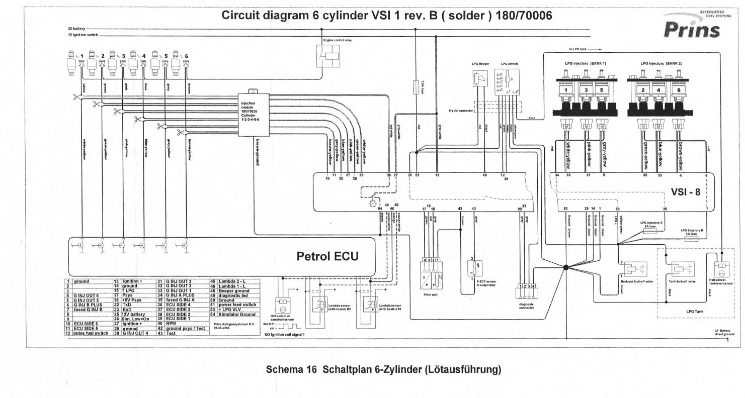

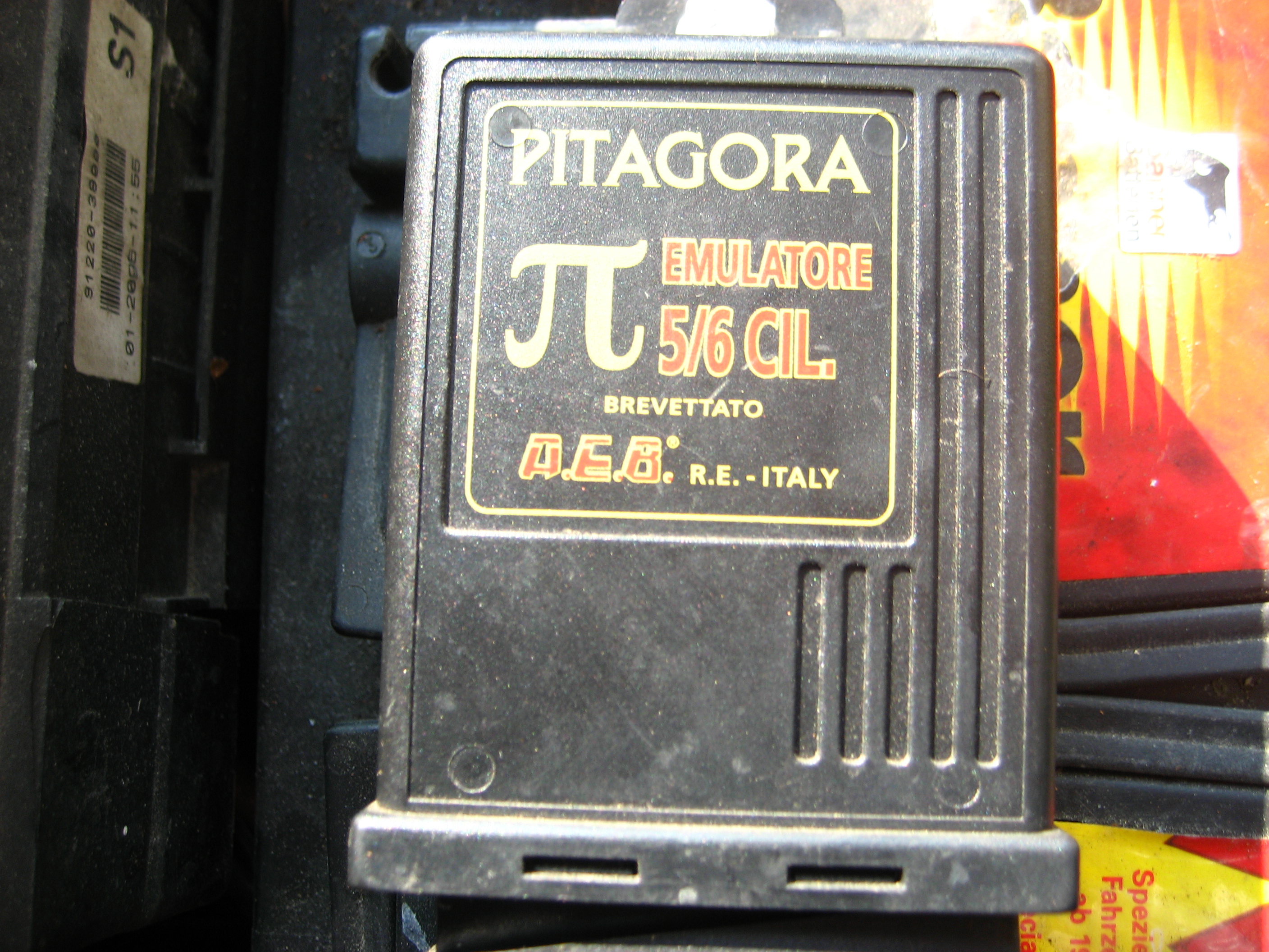

Habe jetzt einen A.E.B.-Emulator verbaut, den ich geschenkt bekommen habe. Läuft jetzt wieder wunderbar auf allen 6 Pötten, geht aber beim Umschalten auf Gas aus. Hat jemand eine Idee? Das dicke schwarze Kabel habe ich mit dem rot-weißen von der PRINS-Anlage verlötet, das blaue habe ich gar nicht angeschlossen, weil ich nicht weiß, wo es hingehört. Es liegen dort 27V an. Hat jemand einen Tipp, wie ich das Ganze wieder zum Tippeln bringe?
Gruß Ralf
Gruß Ralf

Hallo Klappstuhl,
so - Problem gelöst.
Neuen Emulator gekauft, der jetzt eine Steckverbindung zum Kabelbaum hat und zukünftig einfach durch Umstecken getauscht wird.
Habe also den defekten Emulator durch Durchtrennen der Drähte entfernt und den Kabelbaum des neuen Emulators mit speziellen Quetschverbindern wieder verbunden.
Es gab zwei Dinge, die der Aufmerksamkeit bedurften:
1. Der neue Kabelbaum hat nicht 20 sondern 21 Kabel. Ein grau-weißes Kabel zusätzlich. Im Internetz geguckt und da steht: Mit dem grau-weißen Kabel des Hauptstranges ("Zündungs-Plus") verbinden, sonst tut's der neue Emulator nicht.
2. Es gibt 2 braune Kabel. Die dürfen nicht vertauscht werden! Ein Kabel liegt an Masse und gibt dem Emulator "-". Das andere gibt einer Benzineinspritzdüse "-". Hatte sie erst vertauscht, was dazu führte, dass eine Einspritzdüse ständig Benzin einspritzte.
Jetzt läuft aber alles wieder perfekt.
Gruß Ralf
Gruß Ralf

Hallo vielleicht kannst du mir helfen bei mir laufen auch die einspritzdüsen im gas Betrieb. Wie genau hast du en Emulator angeschlossen und wo hast du pin 54 von der vsi dran. Gruß Sascha
