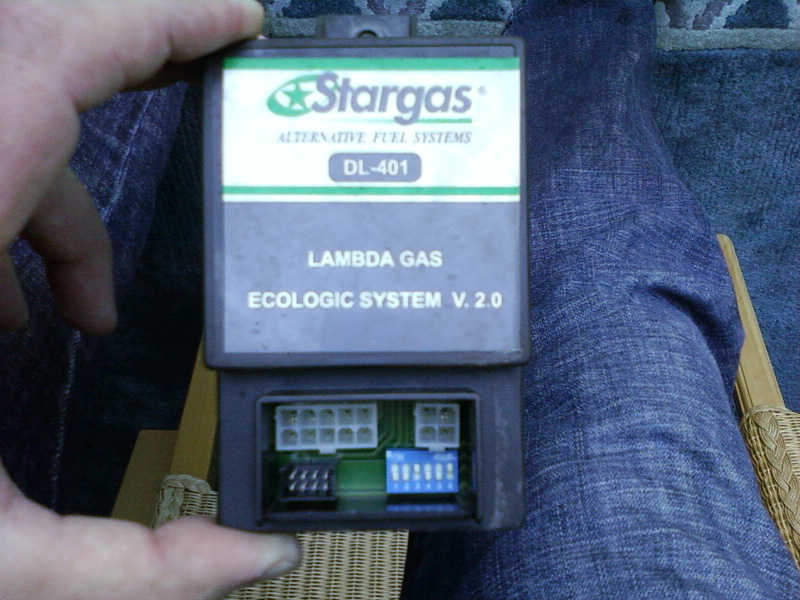

Hallo!
Ich habe folgendes Problem. Meine Anlage Stargas DL-401 läuft seit ca. 3 Jahren ohne Probleme. Seit neusten nimmt er beim Beschleunigen kein Gas an und ruckelt. Hat er erst mal seine 100 km/h erreicht läuft er gut. Im Stand läuft der Motor ruhig. Im Benzin betrieb gibt es keinerlei Probleme. Zünkerzen, Gasfilter habe ich gewechselt. Hat jemand eine Idee. Danke Jürgen

Also zuerst wäre mal die frage zu beantworten läüft er auf Benzin gut?
Wenn ja probiere mal den Schrittmotor auszubauen,und mit einem Stellröhrchen zu arbeiten,wenn er dann läüft ist es der Schrittmoto oder der 401.
Wenn du kein Röhrchen zur Hand hast kann man auch aus dem Schrittmotor versuchsweise den Kolben raus nehmen,aber nur um zu schauen ob er dann läüft!Um zu schauen ob die Ansteuerung über den Schrittmotor da ist,must du den Schrittmotor ausbauen und den Motor auf Gas über ein Röhrchen laufen lassen dann kannst du sehen ob der Kolben arbeitet.
Hast du den Schaltplan dafür?
Damit könntest die Eingänge und Ausgänge am 401 prüfen!
Hoffe dir etwas geholfen zu haben!

Lass mal deine Lambda-Sonde Checken,wenn die mur auf Mager Arbeitet zieht er natürlich auch nicht.
Evtl. mal schauen ,ob das Drosselklappen signal prüfen.
Die sache mit dem "Röhrchen" ist zwar gut gemeint,hat dann aber evtl.doch etwas zu viel Durchfluss.
Nimm den stellmotor raus , wenn du reinschaust siehst du den Kolben,der mehr oder weniger Gas durchlässt.Den drückst du einfach mit einem Schraubendreherso 3-5 mm auf.Wieder einbauen und den Stecker ablassen,dürfte den Gleichen Effekt haben.
Viel Erfolg

Hallo ! Ich denke auch ehr Zündkabel oder Verteilerkappe mit Finger. Wenn es Ganz schlecht läuft vielleicht der Verdampfer .Habe letztens noch eine Venturi gehabt wo der Filter im Gasventil total verdreckt war .

Wurde die Anlage mal neu Eingestellt,vielleicht hat se nur ein Blackout gehabt!?
