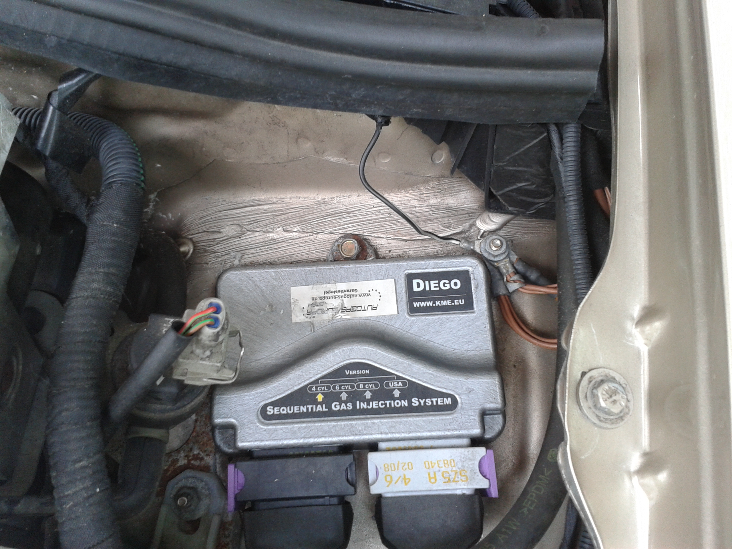

Ich brauche Hilfe.
Mercedes E200 w210 bj2000 4 zyl 100kw Gasanlage KME 2008 von ATU verbaut.
nach 60.000 guten Autogaslauf passierte folgendes.
Gassensor Druck temperatur defekt. massives Schütteln unrundlaufen des Autos. das passierte immer nach anhalten an Kreuzung bis das Auto wie ein Traktor ruckelte.
Gut Sensor wurde getauscht und ein Unterdruckschlauch Verdampfer-Sensor. dazu komplette Zündspulen und neue normale NGk Kerzen.
Auto lief wieder eine gewisse Zeit a 2000km jetzt beginnt es wieder das ruckeln wenn man zum stehen kommt und das Auto im Standgas läuft. Schalte ich dabei die Gasnalage aus auch im benzinbetrieb. Nach sofortigen ausschalten der Zündung und kurzen warten im benzinbetrieb alles normal sehr guter rundlauf.
Gas dazu und Langstrecke auch alles normal. kaum komme ich an die nächste Kreuzung und das Auto soll im stand laufen das gleiche (aber nicht immer)
Zu ATU ....alles ausgelesen keine Fehleranzeige?Trotdem auf Garantie die Rails gewechselt da die schon sehr grenzwertig in der Einstellung waren (Valtek rot)...und das Problem ist immer noch da.
Ich wäre dankbar für hilfreiche Kommentare und Tips!
betrifft das nur KME? kann es auch am Verdampfer liegen?
