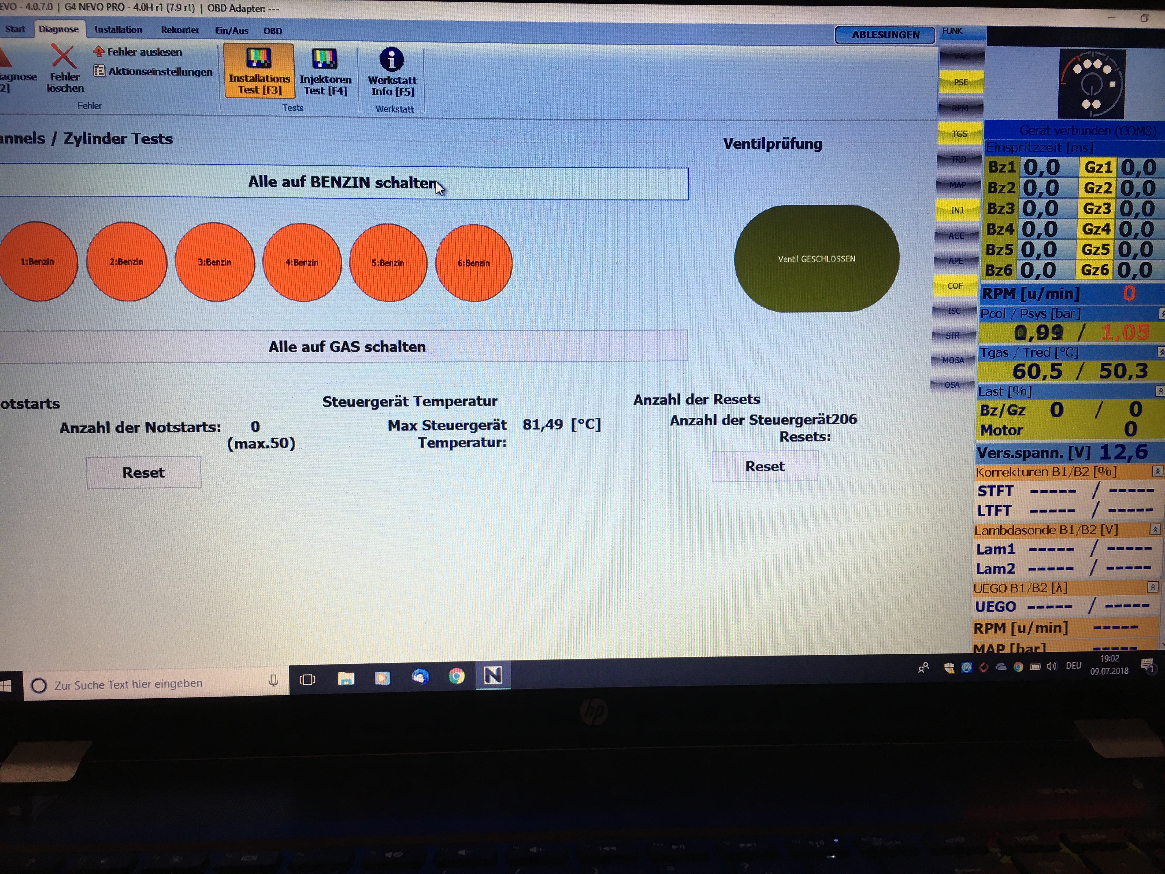

Injektoren habe ich heute mit der KME NEVO Software getestet, entsprechen wohl alle den Norm werten.
