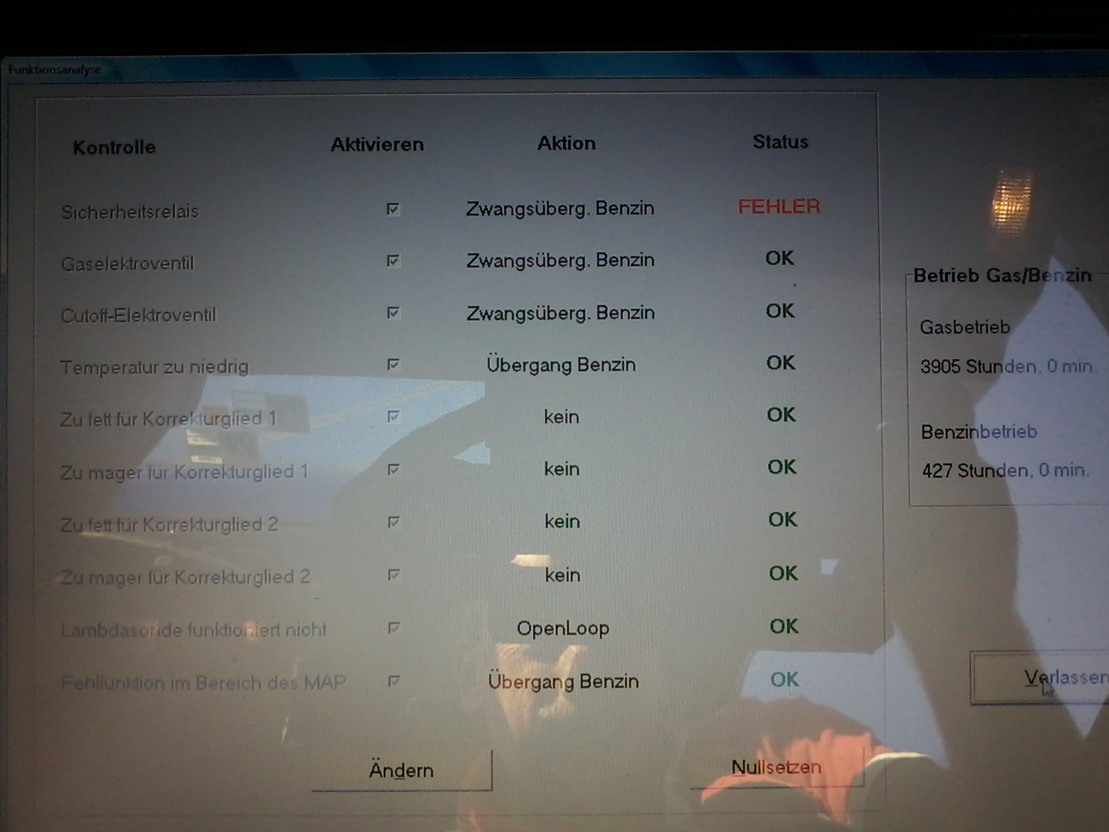

Der einzige Fehler,der auszulesen ist,bezieht sich auf ein Sicherheitsrelais,welches zwangsmässig auf Benzinbetrieb umschaltet. Ich versuche mal Fotos vom Bildschirm zu machen, hoffendlich erkennt man was.

Die LSI wurde auch nicht so lange gebaut bzw.ist eine Teilsequentielle Anlage.Da kennen sich die Meisten Umrüster nicht mehr mit aus.
Aber in deiner Software steht doch Sicherheitsrelais,also schon mal gecheckt?
Ist so weit ich weiss für die Umschaltung zuständig, oder aber für das Abschalten der Tanks / Gasventil,wenn der Motor ausgeht.
Kann dann eigendlich nicht so viel sein.
