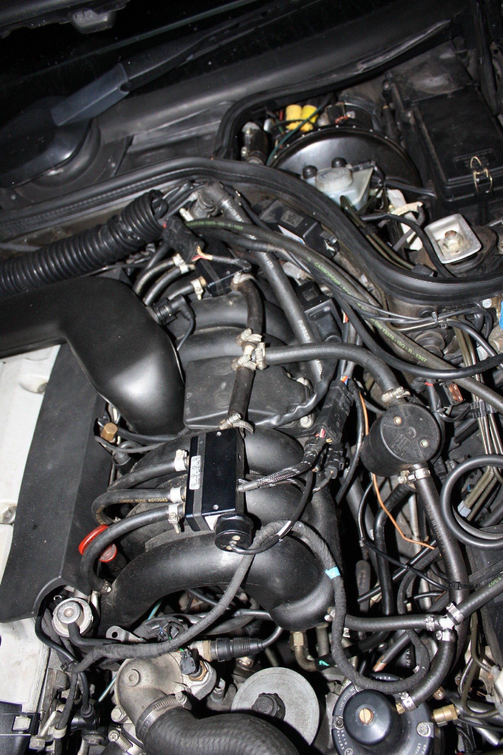

wenn du willst mach hier mal ein foto vom motorraum rein, nur damit wir mal sehen können ob hardware-technisch nix im busch ist!!!

01 Dez. 2010 18:50 #6 von klappstuhl
der lose stecker ist der diagnoseanschluss,da fehlt nur die staubkappe!!
also,schön ist das nicht..............aber funktionieren soll das trotzdem!!
das sind auch die alten matrix-rails, meine behauptung von vorhin gilt für die nicht!!!! :blink:
um zu testen ob das eine rail kaputt ist könntest du die rails komplett tauschen(also,stecker und schläuche)!! wenn der wagen dann so läuft wie zuvor sind beide heile! wenn nur auf 3 zylindern.......ist das rail hin oder verdreckt!!
dann kanns nur noch kabelmäßig oder steuergerätetechnisch ..........nicht stimmen!!

ach jau, bei der alten "lovato fast" ist der emulator ja noch ausserhalb des steuergerätes,....das könnte natürlich auch sein!!
hab die beiden auf den fotos neben dem hinteren gasinjektor lokalisiert!!die 2 kleinen schwarzen kästchen!!
die könntest du einfach mal umtauschen und gucken was passiert!!
